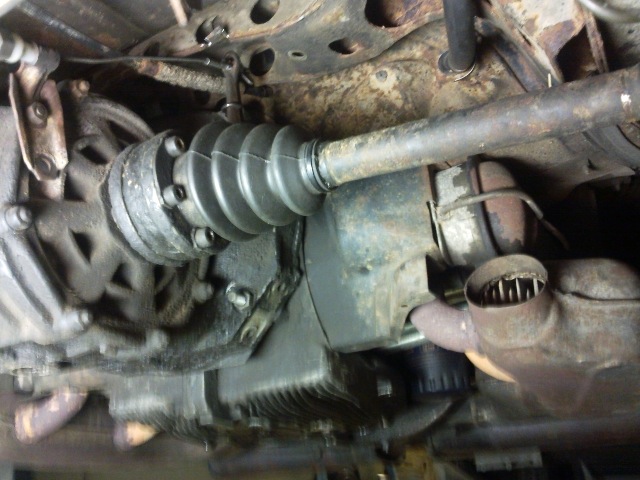

et pi comme j'avais le cul du bay en l'air j'en ai profiter pour faire quelque photo :mrgreen:
alors en premier
le cardans de bus avec la noix de cox coté boite
le reste du cardans est d'origine coté roue

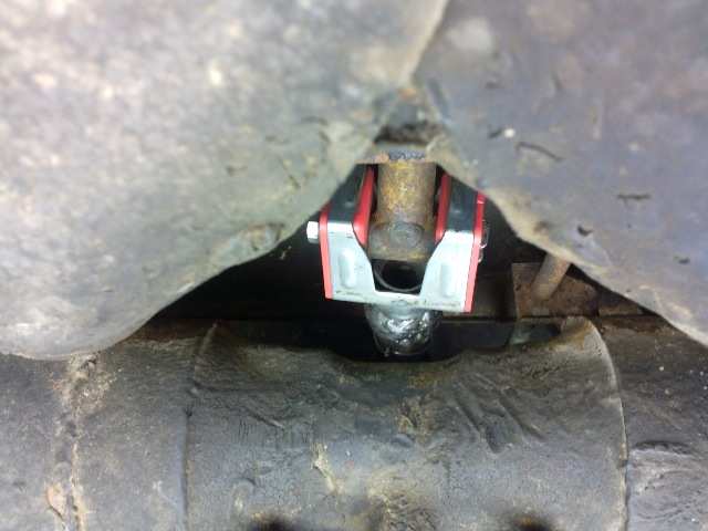

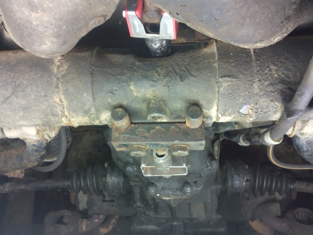

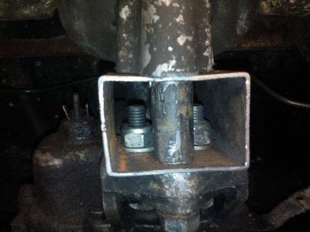

la fameuse modif à 2 balle, le but étant de faire un adaptateur entre la fixation d'origine cox et le support bus
le tout permettant de revenir en config origine dès que possible

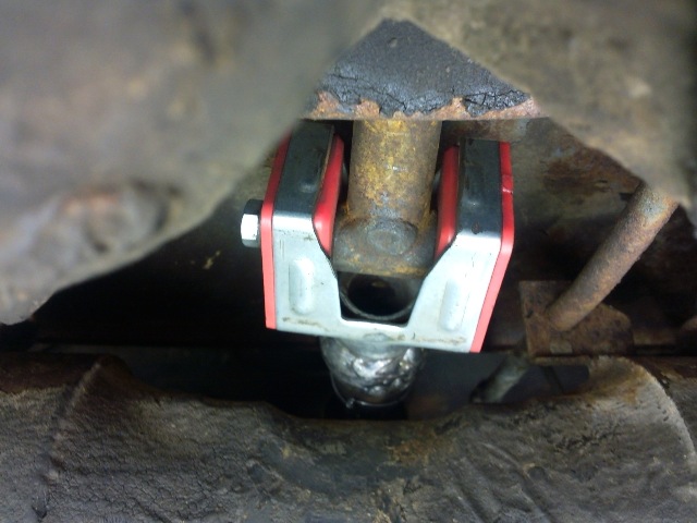

ensuite j'ai rallonger le coupleur de la tringlerie de quelque centimètre en utilisant un ancien que j'ai dégommé, j'ai juste garder la partie avec la vis pointeau. ensuite une grosse rondelle entre les 2 pour avoir un peu de matière, et enfin une bonne soudure et le tour est joué
une petite vue de face
de dessous (avec le petit renfort intérieur pour pas que ça plie au serrage
et de coté ou l'on voit bien l'angle pour pas buter dans le nez de boite
je rappel que ce montage est brut (de mon imagination?), sans grande finition, et en phase de test surtout
je n'ai ni nettoyer la boite (juste un dépoussiérage léger), ni refait les cardans à neuf, etc...
le but était de voir ce qui est faisable ...
voilà pour les ptit news
